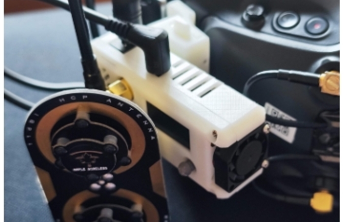

RX5808 5.8GHz FPV 分路接收机(RX5808-DIV-COPY)项目总结
一、项目概况与核心定位
本项目是一款基于 RX5808 芯片的开源 5.8GHz FPV(第一视角)分路接收机,遵循开源硬件协议,核心聚焦 “稳定接收 + 信号分路 + 低延迟”,专为无人机、穿越机等 FPV 飞行场景设计。它以经典 RX5808 5.8GHz 接收机芯片为核心,集成信号分路功能,支持将单路接收信号复制为多路输出,适配多设备同时接入(如飞控、图传显示器、OSD 模块),解决传统 FPV 接收机 “单路输出局限” 的痛点。适用于 FPV 模型爱好者、无人机 DIY 开发者、航模竞赛场景,是兼顾实用性与性价比的开源 FPV 接收解决方案。
二、硬件系统解析
1. 核心硬件配置(按功能模块分类)
(1)核心接收与分路模块
接收芯片:RX5808 5.8GHz FPV 接收机芯片(行业主流选型),支持 5.725-5.875GHz 全频段覆盖,内置自动增益控制(AGC)、低噪声放大器(LNA),接收灵敏度高达 - 90dBm,确保弱信号环境下稳定接收;
分路功能电路:集成信号分路器(基于微带线设计)与缓冲放大器(如 MMG3001NT1 芯片),将 RX5808 接收的单一射频信号复制为 2-4 路同源输出,每路输出信号强度一致,无明显衰减;
信道控制:支持 40 个标准 FPV 信道(含 Raceband、Fatshark 等主流频段),通过外置按键或单片机(预留 IO 接口)实现信道手动切换或自动扫描。
(2)信号输出与接口模块
信号输出类型:
射频信号输出(RF OUT):保留原始 5.8GHz 射频信号,适配支持射频输入的图传显示器、二次接收机;
基带信号输出(BASEBAND OUT):经 RX5808 解调后的基带信号(PPM/SBUS 可选,需通过电阻配置),直接对接飞控或遥控器接收机模块;
接口规格:
天线接口:SMA-K 座(兼容 5.8GHz 全向天线、定向平板天线),阻抗 50Ω,确保信号匹配;
信号输出接口:2-4 路 PH2.0-2P 端子(对应分路信号),支持热插拔,接线便捷;
控制接口:预留 2 个功能按键(信道 +、信道 -),支持外接单片机(如 ATtiny13A)实现自动信道扫描。
