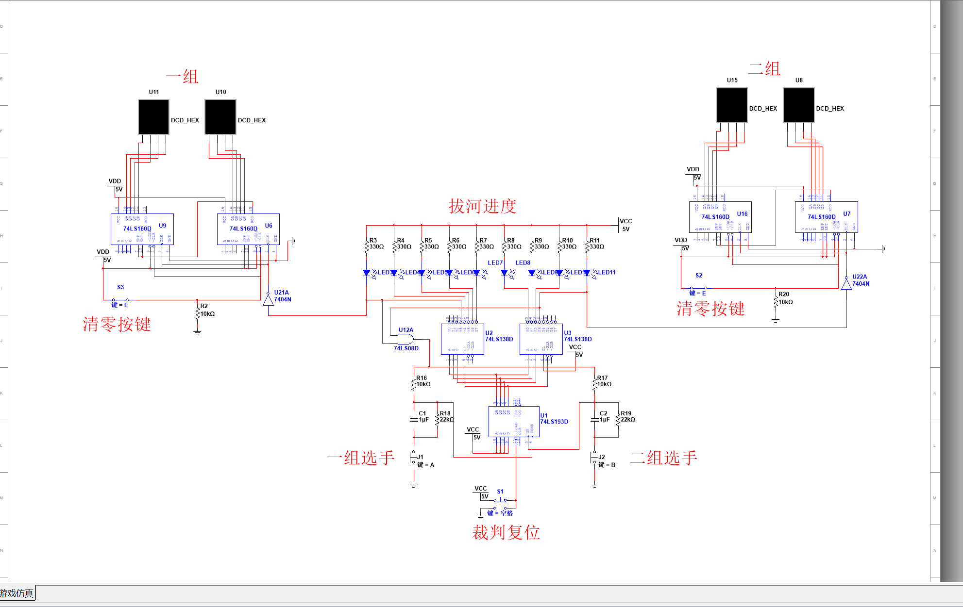

一、设计任务与要求
(1)设计一个能进行拔河游戏的电路。
(2)电路使用9个发光二极管,开机后只有中间一个发亮,此即拔河的中心点。
(3)游戏双方各持一个按钮,迅速地、不断地按动,产生脉冲,谁按得快,亮点就向谁的方向移动,每按一次,亮点移动一次。
(4)亮点移到任一方终端二极管时,这一方就获胜,此时双方按钮均无作用,输出保持,只有复位后才使亮点恢复到中心。
(5)用数码管显示获胜者的盘数。
摘要: 电子拔河游戏机电路可分为脉冲发生器电路和计数/译码器电路两大部分。脉冲发生器电路部分采用两个与非门组成的基本RS触发器,经整形后产生脉冲信号。计数/译码器电路部分以CC40193为主体,译码器采用集成芯片CC4514。计数器根据脉冲输入发生变化,CC4514的输出随之发生相应的变化,当脉冲信号移动至Q7或Q9时,将CC4514的输出端锁存。经调试,整机功能效果等各项性能指标均达到本实验要求。
