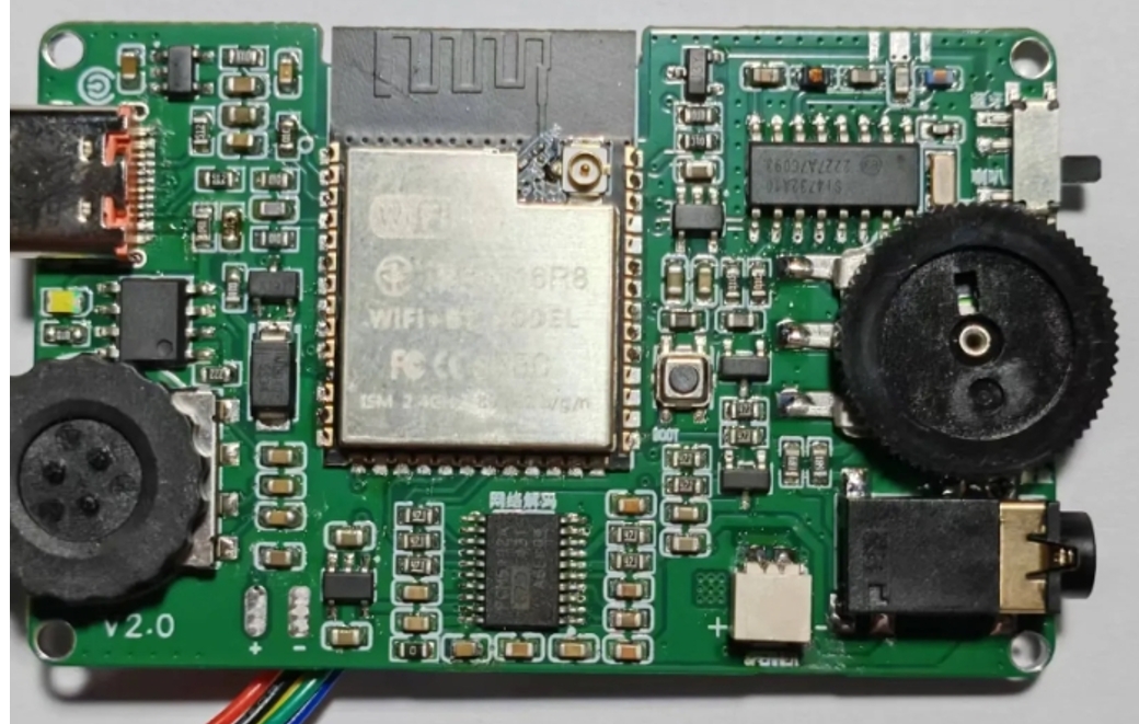

全波段网络二合一收音机(Full-Band Network 2-in-1 Radio)项目总结
一、项目概况与核心定位
本项目是一款基于 ESP32 主控的开源全波段 + 网络二合一收音机,遵循开源硬件协议,核心聚焦 “传统全波段收音 + 现代网络电台” 双重需求,完美融合经典广播接收与互联网音频资源。它以专业全波段收音芯片为核心,搭配 ESP32 的 WiFi 网络能力,适配家庭日常收听、户外应急广播、电子 DIY 学习、复古音频设备收藏等场景,解决传统收音机 “频段局限” 与纯网络收音机 “依赖网络” 的痛点,是兼顾实用性、趣味性与学习价值的开源硬件方案。
1. 核心硬件配置(按功能模块分类)
(1)主控与双收音核心
主控芯片:ESP32-WROOM-32 模块(ARM Cortex-M4 内核,240MHz 主频),内置 WiFi/Bluetooth 双模通信,承担网络电台解码、全波段收音控制、显示驱动、按键交互等核心任务,兼顾算力与网络拓展性;
全波段收音模块:
核心芯片:Si4735 全波段收音芯片(行业主流选型),支持 AM(中波)、FM(调频)、SW(短波)全波段接收,内置自动增益控制(AGC)、噪声抑制功能,接收灵敏度高(FM≤0.5μV,AM≤20μV/m);
(2)音频与放大模块
音频解码:ESP32 内置 DAC 音频解码,支持网络电台音频流(MP3/WAV 格式)解码,搭配 Si4735 的模拟音频输出,实现双收音通道音频融合;
功放芯片:MAX98357 Class-D 音频功放(I2S 接口),效率高达 90%,支持 3W 单声道输出,搭配 4Ω/3W 全频喇叭,音质清晰无失真;
音频辅助:预留 3.5mm 耳机接口,支持私密收听;音量电位器(10kΩ)实现模拟音量调节,操作手感顺滑。
(4)电源与结构设计
供电方案:
双模式供电:USB-Type-C 接口(5V 输入,兼容充电宝、电脑 USB 口)+ 18650 锂电池供电(搭配 TP4056 充电管理芯片,支持过充 / 过放保护);
低功耗设计:全波段模式功耗≤50mA,网络模式功耗≤80mA,2000mAh 锂电池续航可达 20-30 小时(全波段)/15-20 小时(网络);
