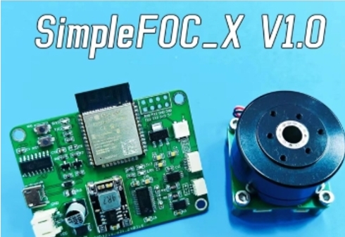

SimpleFOC_X 开源无刷电机 FOC 控制板(SimpleFOC-Based BLDC FOC Controller)项目总结
一、项目概况与核心定位
本项目是一款基于 SimpleFOC(Simple Field Oriented Control)开源库的无刷电机 FOC 控制板,遵循开源硬件协议,核心聚焦 “精准磁场定向控制 + 低成本实现 + 易上手开发”,专为无刷电机控制学习、机器人关节驱动、云台稳定控制、精密传动系统等场景设计。它以 STM32 微控制器为核心,集成 FOC 驱动、电流采样、位置传感接口等关键模块,完美适配 SimpleFOC 开源算法库,解决传统无刷电机控制板 “成本高、算法复杂、入门门槛高” 的痛点。
适用于电子信息工程、自动化、机器人工程等专业学生的课程设计(如电机控制实验、嵌入式系统项目),也可用于 DIY 爱好者的精密设备开发(如小型机械臂、智能小车、航拍云台),是兼顾学习价值与实用性能的开源 FOC 控制解决方案。
二、硬件系统解析
1. 核心硬件配置(按功能模块分类)
(1)主控与算法核心
  • 主控芯片:STM32G431CBU6(ARM Cortex-M4F 内核,170MHz 主频),内置 128KB Flash、32KB SRAM,支持单精度浮点运算,为 SimpleFOC 库的 FOC 算法(磁场定向控制、PID 调节、坐标变换)提供充足算力,同时兼容 STM32F103、STM32L4 等系列主控(可通过固件适配);
  • 算法适配:深度兼容 SimpleFOC v2.0 + 开源库,支持正弦波 FOC 控制、梯形波 6 步控制,无需手动编写复杂算法,通过库函数即可快速配置控制模式。
(2)FOC 驱动与功率模块
  • 驱动芯片:DRV8313 三相半桥栅极驱动器(或 IR2104 双通道驱动芯片,具体以项目设计为准),支持 8-60V 宽电压输入,内置过流、过温、欠压保护功能,驱动能力强(峰值输出电流≥1.7A),可直接驱动 N-MOS 功率管;
(3)位置传感与反馈模块
  • 传感器接口
    • 增量式编码器接口(A/B/Z 相):支持 500-1024 线增量编码器,通过 STM32 定时器编码器模式采集电机位置与速度,适配高精度速度 / 位置控制场景;
