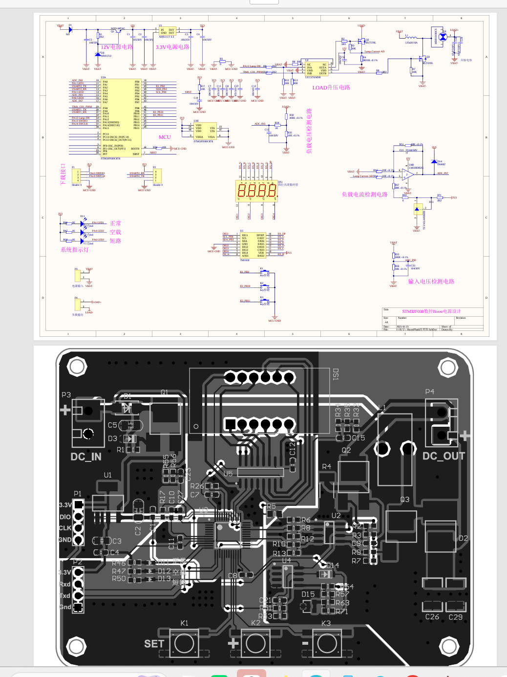

基于·STM32数控Boost恒流恒压电源
一.供电电源
3.3V:STM32单片机、数码管驱动TM1650。
12V:MOS驱动UCC27324、运放LM358。
二.升压基础电路(参考)
[第十七弹]升压转换器和降压转换器-20180302_哔哩哔哩 (゜-゜)つロ 干杯~-bilibili
style=";text-align:justify;text-justify:inter-ideograph">PWM是由定时器产生的,开关频率为100kHz的时候,PWM就一共有384格,也就是PWM的步进为1/384。
通过改变PWM占空比即可改变输出电流的大小。
举一个简单的例子,0.01精度的PWM,实现0.001精度的输出:假如要实现0.567的占空比,就可以第(1~7)*n周期输出0.57,第(8~10)*n周期输出0.56。这样总的来说就是0.567的占空比了。可是输出会叠加开关频率*10的低频纹波。 )
三.恒流控制
1. 引入0.1欧姆电流采样电阻。
2. 电流放大。
3. AD检测。
