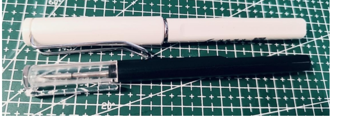

本项目是一款基于 STC8H8K64U 主控的超小型数控调温焊笔,属于 “星火计划 2024” 项目,遵循 CC BY-NC-SA 4.0 开源协议(严禁商用)。核心聚焦 “迷你便携 + 快速升温 + 精准温控”,解决传统电烙铁 “体积大、便携性差、预热慢” 的痛点,整体尺寸比普通中性笔略小,3-4 秒即可化锡,适配电子 DIY 焊接、小型电路板维修、户外应急焊接等场景,是兼顾实用性与便携性的开源焊接工具。
