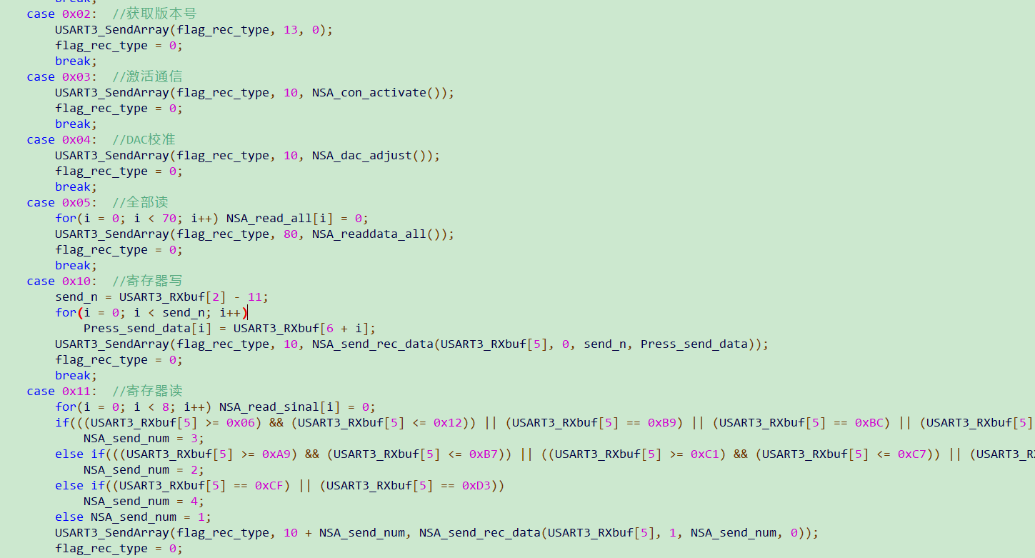

该产品为自主研发的高性能压力传感器,实现压力从0-7MPa转为4-20mA。
包括NSA2860资料、压力板原理图和PCB、校准工装板原理图和PCB、校准工装程序、上位机软件(VS2013编写)。
电路板方案基于NSA2860设计,参考厂家推荐电路进行PCB设计和布板;

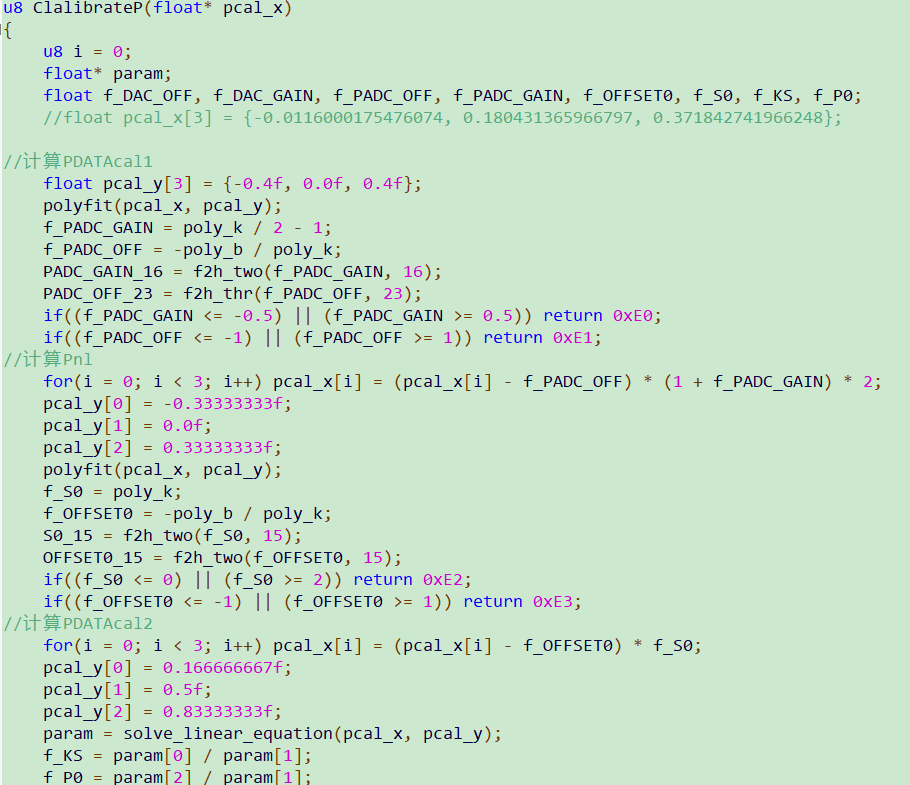

校准工装程序计,参考NSA2860数据手册和NSA2860应用手册,并根据厂家提供的校准工装监控其通信协议,基于其独有的直流载波单总线通信协议设计数据通信程序,并加入数据拟合和解方程算法,达到三段式压力校准的目的;

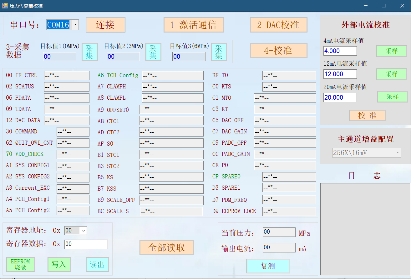

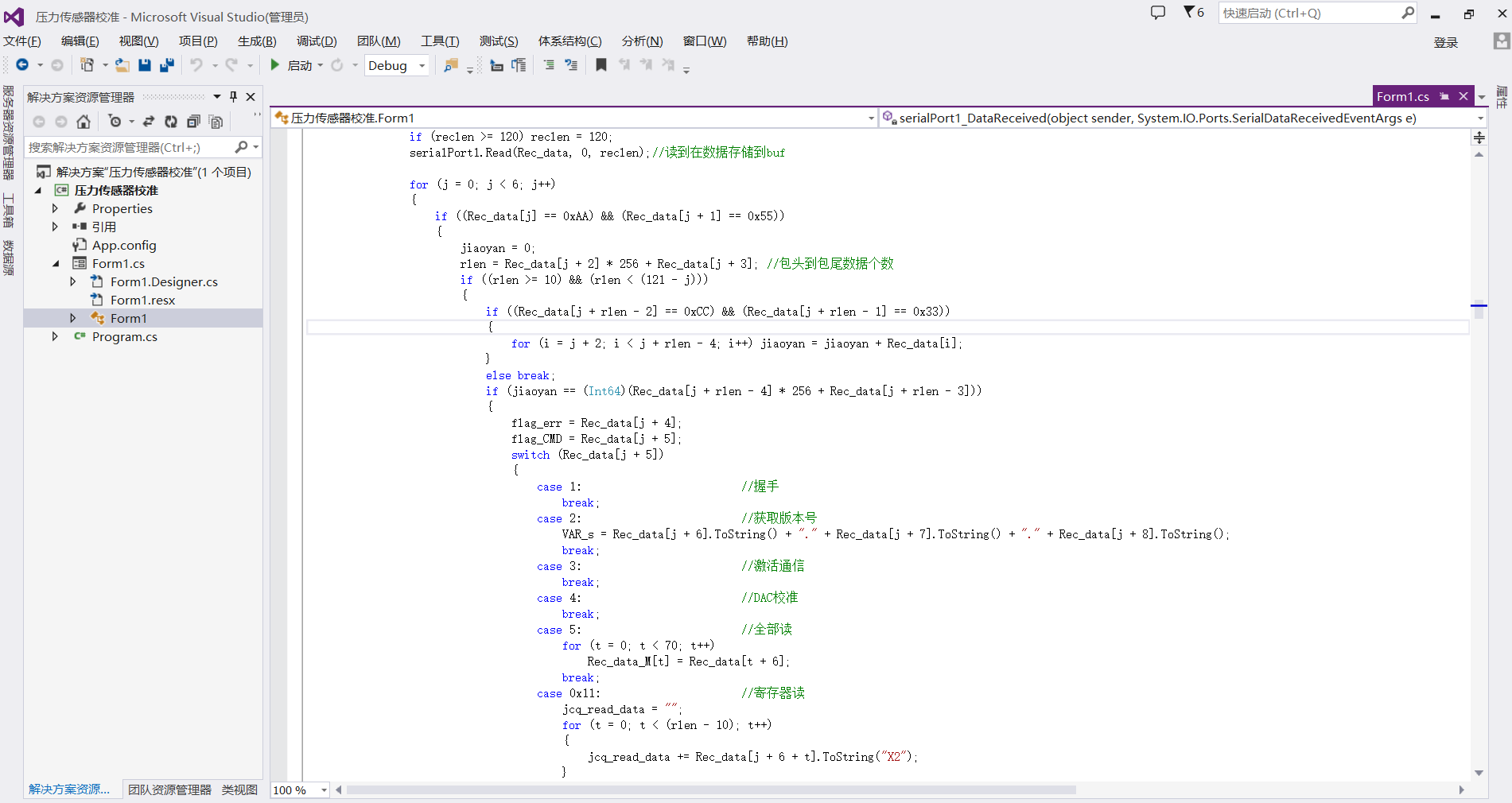

上位机程序,基于C#软件对NSA2860的初始化、激活通信、DAC校准、数据采集、烧录、EEPROM读写、外部电流校准等功能进行程序和算法设计。
