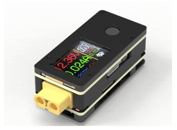

无线开关功率计 Pro 项目文档
一、项目背景与升级价值
本项目是无线开关功率计的专业级升级版本,源于对电子设备功耗精准测量与智能控制的深度需求。传统功率计存在有线束缚、功能单一等痛点,而本产品通过无线化、智能化、高精度化三大升级,实现了从 “单一测量工具” 到 “智能功耗管理终端” 的跨越,适用于电子研发、设备调试、智能家居改造等多场景,为用户提供从数据采集到远程控制的全链路解决方案。
二、核心参数与功能深度说明
PCB设计图:
1. 测量性能与精度
  • 参数范围
    • 电压:输入范围 2.8V-40A(支持反向 - 50V),测量范围 - 50V-320A;
    • 电流:采样精度 ±0.1%,动态范围覆盖 0.1mA-320A;
    • 功率:基于电压、电流的实时乘积计算,精度 ±0.5%;
    • 电量:累计 mAh 计量,分辨率 1mAh,支持重置与历史记录查询。
  • 采样与响应
    • 采样频率:最高 10kHz,可捕捉瞬时功耗波动;
    • 屏幕刷新率:30fps,曲线显示无卡顿,数据更新实时性强。
2. 控制与通信体系
  • 本地控制
    • 物理按键:短按切换输出、长按重启,操作逻辑适配盲用场景;
    • 屏幕交互:1.1 寸 TFT 支持多点触控(可选),界面布局支持自定义(开源代码可修改)。
  • 无线控制(ESP-NOW 协议)
    • 波特率:默认 115200bps,支持数据曲线实时绘制(需搭配串口绘图工具);
    • 调试命令:包含参数校准、屏幕亮度调节、采样频率设置等 20 + 条指令,便于开发调试。
3. 硬件架构与可靠性
  • 核心元器件参数
    • INA228 传感器:16 位 ADC,I2C 通信,支持可编程报警阈值,过流、过压自动触发保护;
    • LT7001 驱动芯片:最大输出电流 1.5A,支持 PWM 与电平控制,驱动 NMOS 管(型号 HY30N06S1,60V/30A 规格)实现大电流开关;
    • 采样电阻:高精度合金电阻(0.6mΩ,1% 精度,5W       功率),保障大电流下的散热与精度;
    • 结构材料:上下底板采用 6061 铝合金 CNC 加工,表面阳极氧化处理;内部铜条厚度 2.5mm,过流能力>100A,满足极端场景需求。
  • 电源与防护
    • 供电方式:支持 Type-C 5V 供电或外部直流供电,内置过流、过压、过温保护(温度>85℃自动关断);
    • 电磁兼容:PCB 采用多层敷铜与接地设计,关键信号走差分线,抗干扰能力强。
