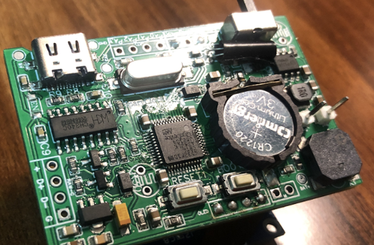

2. 显示模块
屏幕类型:0.96 寸 OLED 屏幕,接口为 IIC;
采购建议:推荐 “中景园企业店” 不带排针款,需自行飞线连接,避免其他店铺屏幕出现显示 BUG;
实物图:
