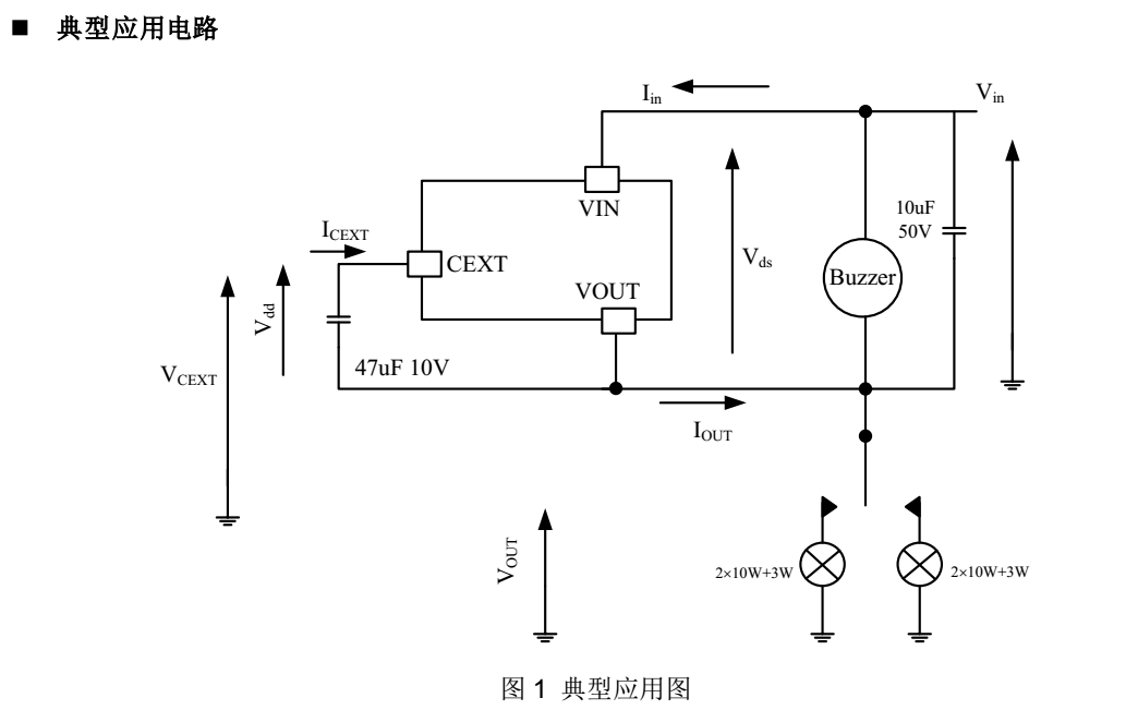

MST1172 是一款应用于摩托车闪光控制器的专用集成电路。
直流耐压可达 60V,极大提升闪光控制器的可靠性。
方案简洁,大幅降低方案成本,提升生产效率,降低产品失效率,提升产品品质。
MST1172 兼容现有的线路串接设计,只需串接在转弯灯的供电线路上即可实现闪光控制功能,应用便捷。

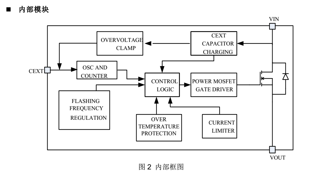

MST1172 内置固定频率振荡器,并且有完善的温度补偿、电压补偿,保障系统在不同的应用环境下仍然保持精确的闪烁频率,均匀稳定工作。
可使闪光控制器系统整体工作性能相对于常见的分离元器件方案实现质的提升。
内置多重保护机制,防止在部分异常应用下闪光控制器以及摩托车上相关供电线路发生损坏,并且能够在应用回复正常后自动解决保护。
