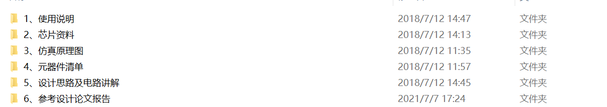

部分文件列表
文件名大小
1、使用说明/
1、使用说明/使用说明.doc
2、芯片资料/
2、芯片资料/74LS148中文资料.pdf
2、芯片资料/74LS190中文芯片资料.pdf
2、芯片资料/74LS373的资料.doc
2、芯片资料/74ls74中文资料.docx
3、仿真原理图/
3、仿真原理图/四路20秒声光显示计分抢答器.ms14
4、元器件清单/
4、元器件清单/材料单(来自文档:四路20秒声光显示计分抢答器).pdf
