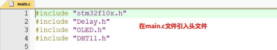

1. 引入头文件
DHT11.c:负责与 DHT11 温湿度传感器进行通信,实现传感器的初始化和数据读取功能。
OLED.c:实现了与 OLED 显示屏的 I2C 通信,包括初始化、清屏、显示字符、数字和字符串等功能。
main.c:项目的主程序文件,调用上述两个模块的功能,完成系统的初始化和温湿度数据的循环读取与显示。

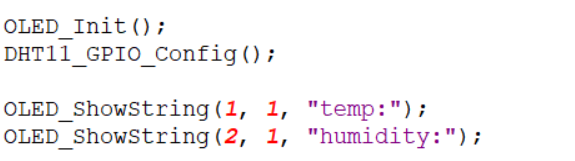

2. 初始化OLED屏,并显示要显示的字符串

初始化 OLED 显示屏和 DHT11 传感器的 GPIO 引脚。
然后在 OLED 显示屏的第一行和第二行分别显示 “temp:” 和 “humidity:” 作为提示信息。
