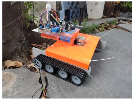

15.00元农业智能监测与控制终端(Farming Xem Cat)项目
资料介绍
农业智能监测与控制终端(Farming Xem Cat)项目文档
一、项目简介
本项目是一款面向农业场景的智能监测与控制终端,以 “精准感知、自动控制、便携适配” 为核心特点,旨在满足农田灌溉、大棚环境调控、作物生长监测等农业生产需求。设备集成多维度环境与土壤传感器,可实时采集关键农业参数,通过智能算法实现灌溉、通风等设备的自动控制,同时支持手动远程操控。硬件设计适配户外农业环境,具备防水防尘、低功耗续航特性,支持功能模块化拓展,便于农户根据种植类型(如大田、大棚、果蔬)自定义配置,也可作为农业物联网入门 DIY 实践平台。
二、核心参数说明
1. 主控模块
采用 STM32F103C8T6 单片机(意法半导体 STMicroelectronics 出品),封装为 LQFP-48_L7.0-W7.0-P0.80-LS9.0-BL,ARM Cortex-M3 内核,最高主频 72MHz,内置 64KB Flash 与 20KB RAM,具备稳定的多任务处理能力,可统筹传感器数据采集、控制指令执行与通信传输。兼容 Keil MDK 开发环境,支持 C 语言编程,提供完整的底层驱动代码与控制逻辑模板,预留扩展 GPIO 接口,便于新增传感器或执行器。
2. 环境与土壤监测模块
土壤参数监测:搭载土壤湿度传感器(型号 FC-28)与土壤 pH 值传感器,通过 ADC 接口采集数据,土壤湿度测量范围 10%-90% RH,pH 值测量范围 3.5-8.5,精度 ±0.3,可精准判断作物需水需肥状态;
环境参数监测:集成 DHT11 温湿度传感器与 BH1750 光照传感器,DHT11 测量范围温度 0-50℃(精度 ±2℃)、湿度 20%-90% RH(精度 ±5% RH),BH1750 测量范围 1-65535lux,可实时反馈空气温湿度与光照强度,为大棚通风、补光提供数据支撑;
数据采集频率:支持定时采集(默认 5 分钟 / 次,可通过代码调整)与触发式采集(参数超出阈值时加密采集),保障数据时效性与功耗平衡。
3. 执行控制模块
灌溉控制:通过继电器模块(型号 5V 单路继电器)驱动水泵或电磁阀,支持自动灌溉(土壤湿度低于设定阈值时启动)与手动远程启动,继电器触点最大负载 250V/10A,适配多数农业灌溉设备;
