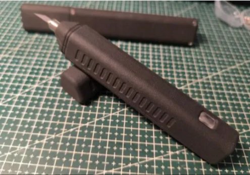

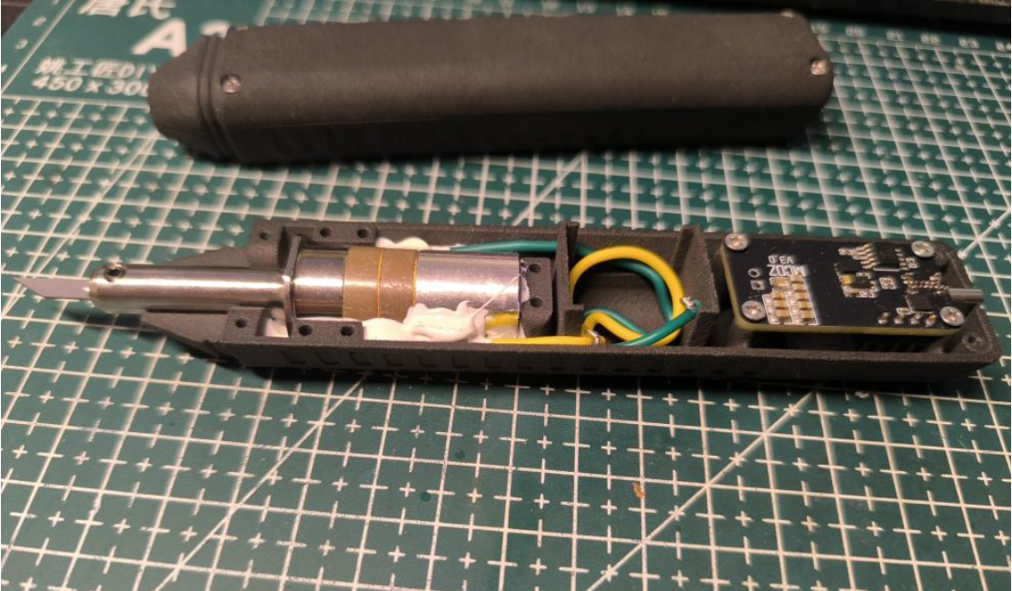

STC单片机项目-Type-c超声波切割刀 自制的
资料介绍
基础参数:
电压:20V (电源需支持PD/QC 20V输出)
电流:0.3~1A
功率:6~20W (MAX:25W)
工作频率:40KHz (实测38.9KHz)
操作:
按键单按开机,双击关机。
红灯:电源异常,电压不足,无法启动(电源不支持快充也会导致红灯)
绿灯:电源正常,工作准备就绪
蓝灯:功率输出,正常工作状态
应用场景:
3D打印件支撑切割,纸张批量裁切

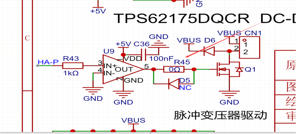

电路原理图:

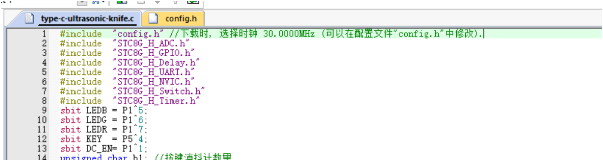

程序部分:
单片机型号:STC8H1K08 QFN-20 程序下载时钟:30MHz
栅极变压器驱动信号由STC8H硬件PWM输出 源码参考STC8H官方硬件PWM驱动
这里面前两个版本是打算做桥驱输出的,所以实际上程序是输出带死区互补的PWM信号
第三版改为单管,取正PWM信号输出
