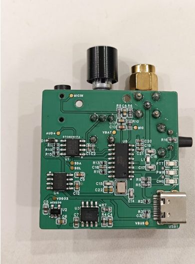

基于BK4802的迷你对讲机:灵犀LXB
资料介绍

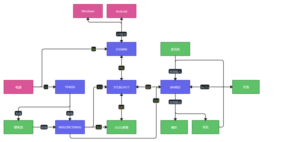

硬件架构设计图:
先介绍参数:

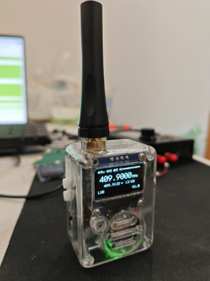

型号介绍
LXB:标准版本,29mm扬声器,有显示屏
LXBM:迷你版本,21mm扬声器,有显示屏
LXBE:精简版本,无扬声器,无显示屏
功能亮点
旋钮开关机/调节音量(仅LXBE)
支持连接3.5mm耳机
支持背夹和挂绳
同时支持3D打印外壳/亚克力外壳
支持内置最多99个频率
配套Windows和Android管理工具软件
详细的使用说明及技术文档

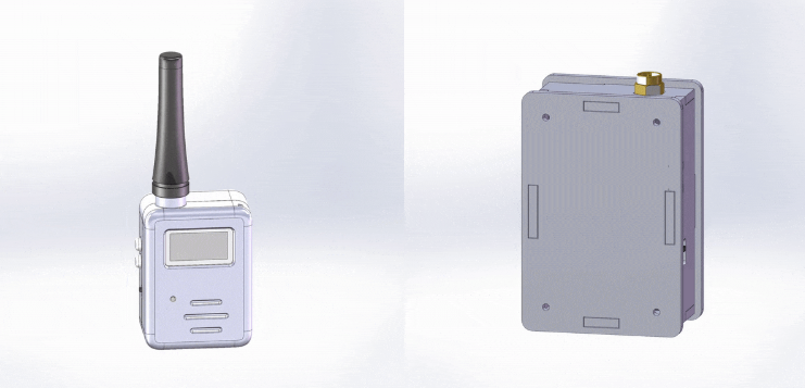

3D模型的建模图截图
