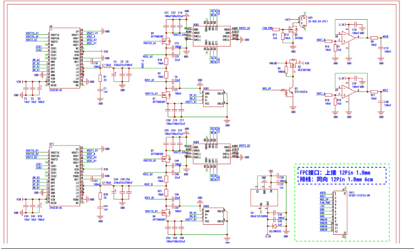

注意事项:
1.散热风扇最小型号为4007,若出现电容顶风扇,请换用更矮的电容,或3D打印风扇支架边框内嵌进板子;
2.NTC电阻阻值需与R73匹配,NTC100K匹配100K,NTC10K匹配10K电阻;
3.上层USB-A口和系统温度需要自行进入高级设置界面手动校准;
4.XT-60接口后的电容(超过10.5mm)若过高会顶上层板电感,注意所购买电容高度;
5.板上的测试电阻仅供单独测试快充电路使用,焊接后将不受开关控制;
6.下板的两颗备选电容如有需要可焊接,高度限制7mm;
