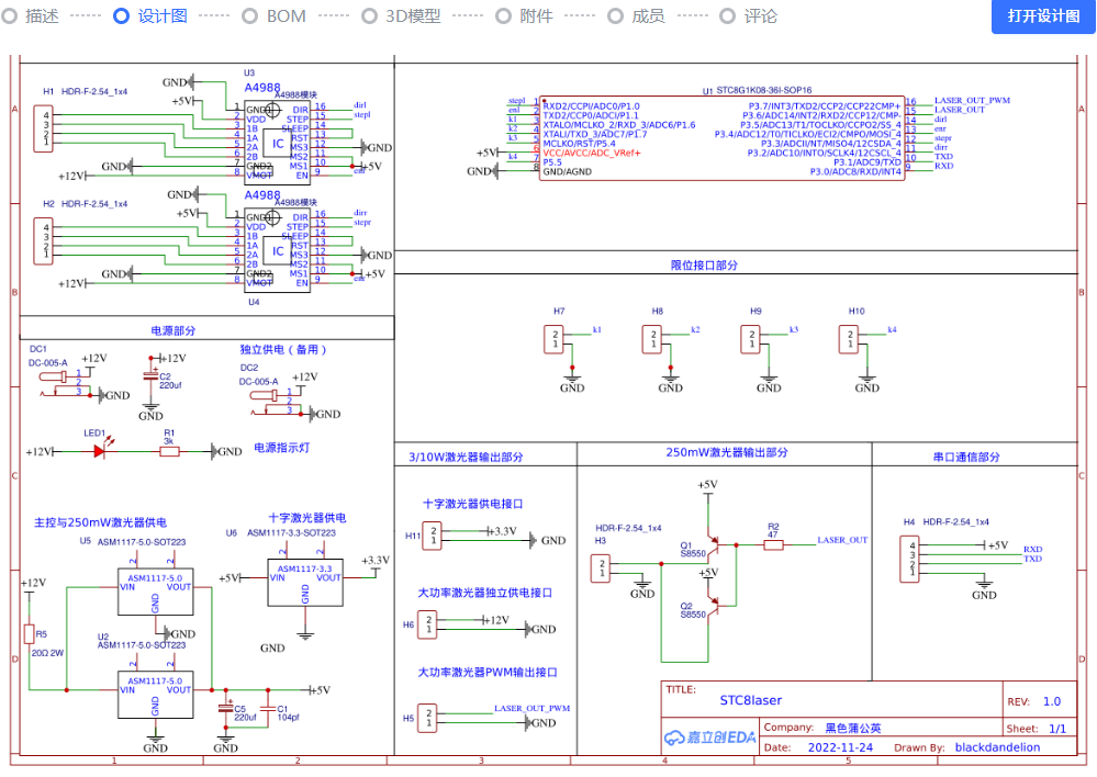

STC激光雕刻机主板,使用STC单片机作为主控芯片,控制两个A4988步进电机驱动模块,进而驱动两个步进电机。
还有一路控制三极管,驱动激光器,进而雕刻。全部资料在最后一个文件。
STC激光雕刻机总体有上位机软件,固件(程序),主控板,USB转串口模块,机架,步进电机,激光器,电源组成。
上位机软件读取用户输入的文字或图片数据,进行解析,通过串口通信,逐行发送数据给主控板,
主控板控制步进电机上下左右运动,激光器在有数据的地方
开启,进而完成雕刻过程。
电路设计原理图
