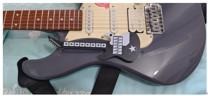

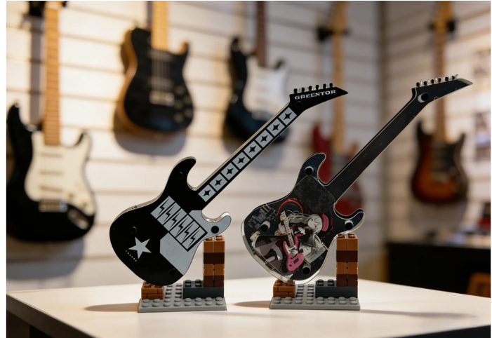

项目总结:迷你电吉他
项目名称 中文:迷你电吉他 英文:Mini Electric Guitar
核心目的与设计理念 这个项目旨在用极简硬件和电容触摸技术,复刻一把掌心大小的“玩具级”电吉他,让用户随时随地通过手指触摸“琴弦”来弹奏音乐,带来即时的声音反馈和演奏乐趣。核心目标是实现低成本、高趣味性的DIY音乐玩具:无需真实琴弦、无需复杂机械结构,只用触摸感应 + 单片机处理 + 音频输出,就能模拟电吉他的拨弦、滑音、和弦等基本演奏效果。设计理念强调“极致迷你 + 极简交互”——体积小到能放进口袋或手掌,操作直观(直接摸就是弹),适合电子爱好者、音乐入门者、亲子教育或桌面解压玩具。项目巧妙地将电容触摸(类似触摸琴键)与合成音效结合,避开传统吉他复杂的拾音器/琴颈结构,用数字方式重现“指尖拨弦”的仪式感,同时融入现代单片机的高集成度,实现从触摸采集到声音合成的全链路闭环。
硬件核心规格
主控微控制器:瑞萨(Renesas)RA2E1系列(低功耗Arm Cortex-M23内核,内置丰富触摸通道和DAC/ADC外设,专为触摸 + 音频应用优化)
触摸感应:电容式触摸按键(模拟6根琴弦 + 可能额外和弦/效果键,使用RA2E1的CTSU电容触摸单元,实现多通道高灵敏度检测)
音频输出:内置DAC或PWM音频输出(通过RA2E1的DAC模块或定时器PWM生成模拟音频波形,直接驱动小型扬声器或耳机)
供电方式:Type-C 5V输入(支持USB供电),内置电池切换电路(MOS管 + 二极管防反灌),TP4056锂电池充电管理 + 1117-3.3V LDO稳压(为主控和外围供电)
主要功能与特性
电容触摸模拟琴弦:6通道触摸对应6根弦,支持单点拨弦、多点和弦、滑音(手指滑动检测)
实时音效合成:基于触摸位置/力度/持续时间生成不同音高、音色(可能包含电吉他失真、干净音、清音等多种预设波形)
基本演奏支持:拨弦触发音符、持续按压维持音、快速滑动模拟滑棒效果
