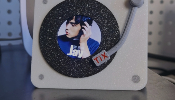

项目总结:歌曲封面显示唱片机
资料介绍
项目总结:歌曲封面显示唱片机
项目名称 中文:歌曲封面显示唱片机 英文:Song Cover Display Turntable
核心目的与设计理念 这个项目旨在将现代数字音乐播放与传统黑胶唱片机的仪式感相结合,打造一款外观复古但功能前卫的桌面设备。核心目标是通过USB连接电脑,在用户播放任何音乐时,设备能够实时获取当前歌曲的元数据(主要是专辑封面艺术),并立即在设备自带的显示屏上完整呈现出来。同时,设备还配备了一个机械可动的唱臂(tonearm),当音乐开始播放时,唱臂会缓慢移动到“唱片”位置,模拟真实黑胶播放的启动过程;播放结束或暂停时,唱臂又会优雅地抬升或归位。这种“所听即所见”的视觉反馈,加上机械动作的仪式感,让数字音乐听起来更有灵魂,也更适合作为桌面装饰品或送礼的创意电子产品。
整
硬件核心规格
主控芯片:AT32F403A(国产高性能ARM Cortex-M4内核微控制器,性价比高,USB外设丰富)
调度方式:LTX bare-metal scheduler(轻量级裸机任务调度器,确保实时响应USB数据与机械控制)
接口:标准USB Device(通过USB HID或自定义协议与电脑通信,获取播放信息)
显示部件:专用屏幕(项目未明确屏幕型号,但从功能推测可能是1.3~2.8英寸的TFT/OLED,支持彩色显示专辑封面)
机械结构:可伺服/步进电机驱动的唱臂机构(包含限位开关或编码器反馈,实现精确位置控制)
其他:可能包含电源管理、电机驱动电路、USB隔离或滤波等外围
主要功能与特性
实时专辑封面显示:电脑端音乐软件(支持显示元数据的播放器如foobar2000、MusicBee、Windows Media Player等)播放歌曲时,设备自动拉取封面图片并全屏/居中显示
唱臂动态联动:播放开始→唱臂放下;暂停/停止→唱臂抬起;支持手动“抬臂”操作(如果有物理按键或触摸)
USB即插即用:无需额外驱动(可能基于标准USB类协议)
典型使用场景
桌面HiFi/桌面音响系统的视觉增强配件:连接电脑或树莓派,播放Spotify、网易云、本地无损音乐时,封面大图+唱臂动作带来沉浸感
复古风家居装饰:放在书架或茶几上,作为“会动的艺术品”
音乐发烧友DIY项目:可以进一步改装为支持蓝牙输入、加装RGB氛围灯、集成小型扬声器等
