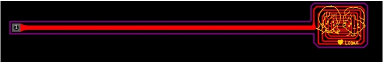

5.00元背包小智钥匙扣(智能语音助手)项目
资料介绍
背包小智钥匙扣(智能语音助手)项目文档
一、项目概况与核心定位
本项目是一款基于 ESP32-S3 的便携式智能语音助手钥匙扣,属于 “星火计划 2025” 项目,复刻成本仅 40 元,以 “小巧便携 + 多功能交互” 为核心亮点。它基于虾哥小智代码框架开发,适配背包小夜灯外壳,集成语音对话、GIF 表情显示、触摸唤醒等功能,适用于日常便携交互、创意电子 DIY、生活辅助等场景,是一款兼顾实用性与趣味性的开源电子挂件。
二、硬件系统解析
1. 核心模块与元器件选型
项目硬件围绕 “迷你尺寸 + 低功耗 + 便捷交互” 设计,各核心部件功能与参数如下:
主控单元:ESP32-S3-WROOM-1-N16R8 模块,提供充足算力支撑语音处理与屏幕显示,相比 ESP8266 拓展性更强,适配复杂交互逻辑;
语音与音频模块:
麦克风:ICS-43434 数字麦克风(inmp441 升级款,货源充足,避免原型号停产问题),PCB 底面预留外接麦克风焊盘,降低直接焊接难度;
功放与喇叭:NS4168 功放芯片搭配 2030 规格喇叭(4Ω 或 8Ω 均可兼容),保障语音输出清晰度;
显示与交互模块:
屏幕:1.3 寸 TFT 液晶屏(七针接口,ST7789 驱动,分辨率 240×240),支持 GIF 表情显示,需通过 FPC 软排线焊接;
电源管理模块:
充电与供电:IP5306 锂电池管理芯片(原文档标注 IP56306 为笔误),支持 5V 输入、最大 2A 电流,兼容电池并联设计;
电量指示:1 个 LED 灯(0805 封装),通过不同状态反馈电量 —— 充电时闪烁、低电时闪烁、满电时恒亮;
结构与固定:适配 “背包小夜灯” 外壳,需拆除外壳内部部分支撑结构;PCB 按外壳尺寸定制,通过 UV 胶固定屏幕与 PCB 板,确保安装贴合。
2. 硬件关键参数
接口规格:Type-C 16PIN 接口(型号 2MD (073)),支持 USB 直接烧录(对应 IO19 为 D-、IO20 为 D+);
三、功能与技术指标
1. 核心功能
智能语音交互:基于虾哥小智代码框架,实现语音对话、指令响应等核心功能,支持日常咨询、简单控制等场景;
