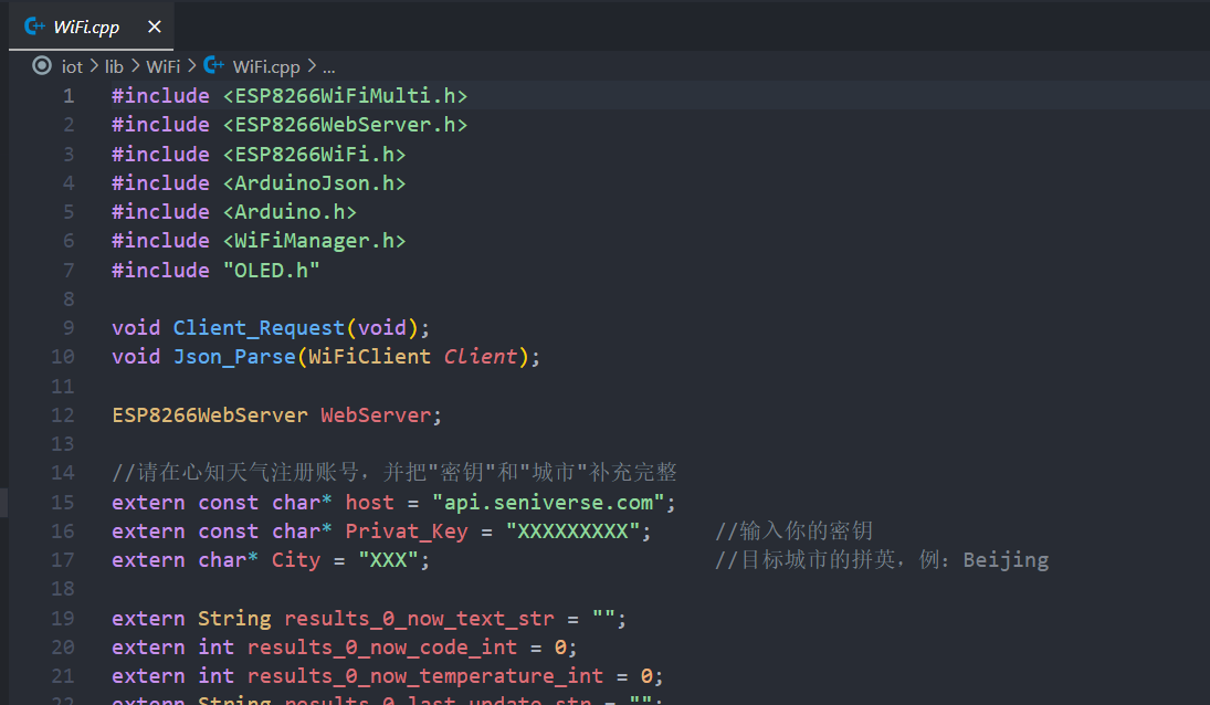

项目的基本介绍:
此项目为一个基于 ESP8266 的气象信息显示系统,借助 WiFi 连接至服务器获取实时天气数据,再通过 OLED 显示屏展示这些信息。项目涵盖了硬件初始化、WiFi 连接、服务器请求、JSON 数据解析以及 OLED 显示等多个功能模块。
下面是对各个部分的功能介绍:
1. OLED函数介绍
OLED_Init(void):
功能:对 OLED 显示屏进行初始化操作。
实现:包含上电延时、I2C 端口初始化、发送一系列初始化命令(像设置显示时钟分频比、多路复用率、显示偏移等),最后开启显示并清屏。
2. WiFi.cpp
WiFi_Init(void):
功能:初始化串口与 WiFi 连接。
实现:初始化串口通信,在串口和 OLED 上显示连接 WiFi 的提示信息,利用WiFiManager自动连接指定 WiFi,连接成功后在串口和 OLED 上输出 WiFi 信息,最后清除 OLED 屏幕并提示开始访问服务器。

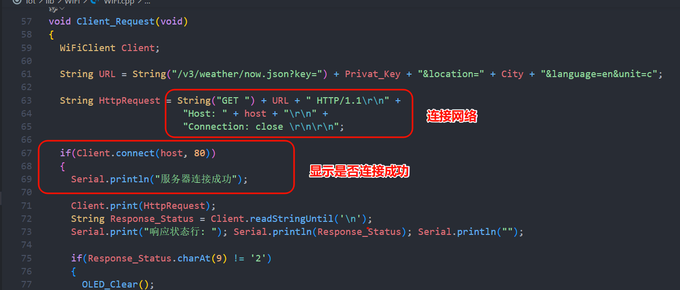

Client_Request(void):
功能:向服务器发送 HTTP 请求以获取天气数据。
实现:创建WiFiClient对象,构建 HTTP 请求字符串,尝试连接服务器,发送请求,读取响应状态行,检查响应状态,若成功则查找响应体并调用Json_Parse函数解析数据,若失败则在 OLED 上显示错误信息并进入死循环。
Json_Parse(WiFiClient Client):
功能:解析服务器返回的 JSON 格式天气数据。
实现:利用ArduinoJson库反序列化 JSON 数据,提取天气状况、温度、更新时间等信息,通过串口输出这些信息。
