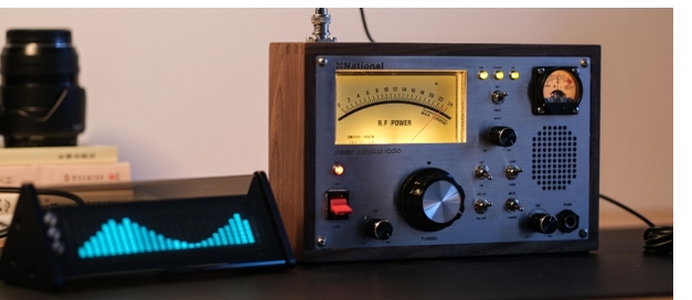

一、项目简介
本项目是一款基于 LA1787 高频头的复古双波段收音机,以木质外壳搭配拉丝金属面板,融合工业风旋钮与开关设计,还原复古电台的机械质感与听觉体验。它遵循 CC BY-NC ND 3.0 开源协议,是电子爱好者在复古电子 DIY 领域的创意实践,适用于电台文化收藏、复古电子装置展示、音频技术学习等场景,为用户打造 “复古外观 + 现代电调” 的听觉时光机。
二、硬件系统解析
3D模型:
1. 核心模块与电路组成
电路分区:
线性电源部分:提供稳定供电,保障各模块电压精度;
高频 + 耳机部分:以 LA1787 高频头为核心,搭配磁性天线,实现调频(FM)与调幅(AM)双波段信号接收,同时集成耳机接口;
3V 驱动部分:为控制电路提供低压驱动,保障逻辑单元稳定运行;
前置与功放部分:采用 TDA2030 功放芯片,将音频信号放大后输出至扬声器,实现高保真音频播放。
关键元器件:
高频头:LA1787,负责双波段信号的接收与解调,是收音机的 “信号中枢”;
主控与通信:NRF532,承担电调逻辑控制与潜在功能拓展(如蓝牙音频联动);
功放:TDA2030,实现音频信号的功率放大,驱动扬声器输出饱满音效。
2. 结构与外观设计
外壳:采用胡桃木材质,手工打造复古箱体,兼顾声学共鸣与视觉美学;
面板:拉丝金属工艺,集成大尺寸电平表(显示信号强度)、复古旋钮(调节频率与音量)、工业风开关,还原上世纪电台设备的操作质感;
内部布局:电路模块分区排布,线性电源、高频单元、功放模块各自独立,减少电磁干扰,保障信号纯净度。
三、功能与技术指标
1. 核心功能
双波段接收:支持调频(FM)与调幅(AM)信号接收,覆盖主流电台频段,磁性天线增强弱信号接收能力;
音频输出:通过 TDA2030 功放实现扬声器与耳机双路输出,满足 “外放沉浸 + 私密聆听” 不同场景;
复古交互:保留旋钮调频的机械操作感,电平表动态显示信号强度,复刻传统电台的操作仪式感。
2. 技术指标
频率范围:FM(87-108MHz)、AM(中波频段);
输出功率:TDA2030 功放支持最大 18W 输出(典型工况下 5W@4Ω);
供电:支持线性电源供电,保障电压稳定性与低噪声特性。
