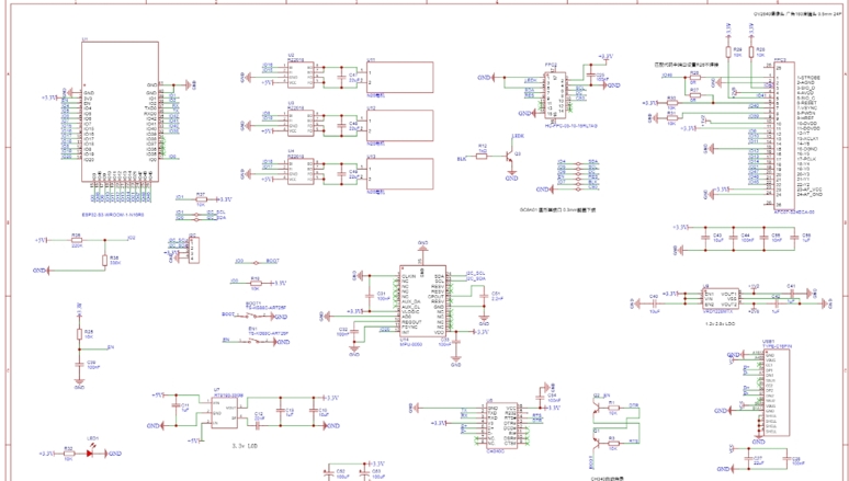

全向轮 FPV 三轮车 V2 项目总结
一、项目概况与核心定位
本项目是一款基于 ESP32-S3 主控的开源 FPV(第一视角)全向轮三轮车,属于 “星火计划 2023” 获奖项目,遵循 GPL 3.0 开源协议。它以等边三角形全向轮结构为基础,集成 FPV 实时图传与多端控制功能,支持手机 APP、Python 键鼠两种控制方式,同时兼容 Arduino、CircuitPython/MicroPython 编程环境,是电子 DIY 爱好者、嵌入式开发学习者的创意实践平台,适用于第一视角遥控、全向运动技术验证、编程教育等场景。
二、硬件系统解析
1. 核心硬件配置
主控单元:ESP32-S3-WROOM-1-N16R8 模块(16MB Flash+8MB OPI PSRAM),双核 240MHz,需启用 PSRAM 保障摄像头视频流处理,采用双核分工(Core 0 跑视频流,Core 1 跑运动运算),避免功能冲突。
运动模块:
驱动结构:3 个 N20 直流电机(6V/500 转 / 分钟),搭配 RZ2018 电机驱动 IC,按等边三角形布局,通过全向轮实现任意方向平移、旋转运动;
FPV 与显示模块:
摄像头:OV2640 广角 160 度模块(24P 接口),支持实时图传,视频流基于 ESP32 官方摄像头代码优化;
屏幕:GC9A01 图形屏(0.3mm 翻盖下接 FPC),目前功能待完善,可屏蔽相关代码避免占用电机驱动管脚。
三、功能与技术指标
1. 核心功能
全向运动能力:依托全向轮结构,实现任意方向平移、原地旋转,不受姿态限制,运动丝滑;
FPV 实时图传:OV2640 摄像头采集画面,通过 WiFi UDP 协议传输至控制端,实现第一视角遥控;
多端控制方式:
手机 APP:基于 uni-app 开发,提供安卓 APK(IOS 兼容性未验证),支持图形化操作;
Python 键鼠控制:通过pygame_opencv.py脚本,电脑端键鼠模拟遥控,类似 FPS 游戏操作;
多编程环境兼容:支持 Arduino IDE 图形化编程,同时兼容 CircuitPython/MicroPython,可拓展传感器、自定义运动逻辑;
模块化设计:摄像头、屏幕、电机驱动模块相对独立,可按需屏蔽非必要功能(如屏幕)简化系统。
