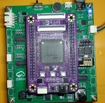

本项目是一款为电子爱好者量身打造的智能物料收纳解决方案,聚焦电子元器件 “种类多、查找难、收纳乱” 的痛点,集成智能识别、触屏交互、WiFi 远程控制、手机 APP 联动等功能,通过 7 寸触摸屏本地操作与手机 APP 远程管理相结合的方式,实现电子物料的精准收纳、快速查找、库存统计,大幅提升电子研发与 DIY 过程中物料管理的效率,适用于电子工作室、个人实验室等场景。
实物图:

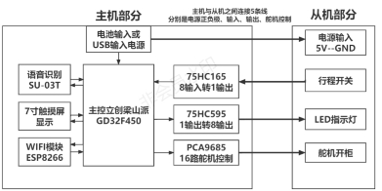

1. 硬件系统解析
主控模块:采用 GD32F450 高性能单片机,基于 ARM Cortex-M4 内核,主频达 168MHz,配备丰富外设(UART、SPI、I2C 等),可高效处理触摸屏输入、WiFi 通信、收纳盒机械控制等多任务,为系统提供稳定的算力支撑。
显示与交互模块:搭载 7 寸触摸屏(分辨率适配操作界面),作为本地交互入口,支持物料查询、收纳盒开关控制、库存统计等操作,界面布局直观,操作逻辑贴合电子爱好者使用习惯。
通信模块:集成 ESP8266 WiFi 模块,支持 802.11b/g/n 协议,实现与手机 APP 的无线通信,支持 “物料状态同步、远程控制收纳盒、告警推送” 等功能,通信延迟≤100ms,保障远程操作的实时性。
硬件电路模块:
串口调试电路:采用 CH340N 芯片,支持 USB 转串口功能,可通过 UART 接口实现固件烧录、系统调试,便于开发者进行功能迭代与问题排查。
升压电路:基于 HX3008 芯片设计,将输入电压升至 5V,再经 AMS1117 稳压至 3.3V,为系统各模块(主控、WiFi、屏幕等)提供稳定供电,解决多模块供电需求差异的问题。
