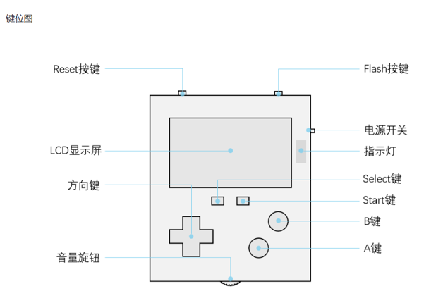

一个基于ESP32制作的开源游戏掌机,可以运行标准的NES(日版为FC)游戏,支持单声道音频。让你随时回味儿时的时光。固件基于乐鑫官方和moononournation二次开发的项目
特性
低成本:仅一片ESP32-WROOM-32模块就实现了所有的功能,无需外部Flash、SRAM和DAC。
易于制作:阻容元件使用0805封装,易于焊接。外壳的3D文件制作时已经考虑了低端3D打印机的公差问题,提高外壳制作成功率。
兼容性好:经测试绝大多数的NES游戏可完美运行
可方便地下载游戏:无需重新编译源码即可下载游戏,内置ESP32自动下载电路,下载时无需手动复位。
内置电池:内置了锂电池充电电路和低电量指示电路。
低功耗:400mAh的电池可持续运行约3小时。
多功能:板子上引出了ESP32的全部可用IO,可作为ESP32的开发板使用。
三个指示灯:红色:电量低;蓝色:充电中;绿色:电池电量满。
[2020/08/07]可以一次性下载5个游戏
注意事项
下载游戏时一定要打开电源开关!
游戏ROM大小不要超过1M
默认的充电电流约为400mA,如果自己制作时使用了不同容量的电池,请自行根据TP4056充电管理IC的datasheet修改R19的值来重新设置充电电流。
