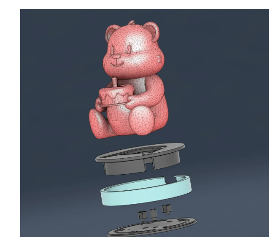

小熊摆件是基于 ESP8266/32 的 DIY 开源作品,支持 RGB 氛围灯、呼吸灯生日蜡烛、生日歌烧录与触摸播放功能,内置锂电池充电管理,程序烧录简便。适合有基础的新手制作,需注意锂电池防护与设备防摔,V2.0 版本已验证可正常使用。
二、项目参数
类别 | 详情 |
核心元器件 | ESP12F(基于 ESP8266)、ME4059ASPG-N 充电管理芯片、8Ω/2W 扬声器等 |
电源配置 | 带过充过放保护板的单节 21700 锂电池(PH2.0 接口),支持 5V2A 输入充电 |
功能模块 | RGB 灯带(12mm 宽,32 灯)、红色 LED 呼吸灯、触摸感应(铜箔胶带电极) |
3D 打印 | 7 个结构件,支持 FDM / 光固化打印,附件含对应版本模型 |
软件环境 | Visual Studio Code(PlatformIO 插件) |
三、操作过程
1. 准备物料:按 BOM 清单配齐螺丝、磁铁、锂电池、灯带、铜箔胶带、漆包线等 12 类配件。
2. 3D 打印:下载附件中的 3D 模型文件(分 FDM / 光固化版本),使用对应打印机打印 7 个结构件
组装焊接:用漆包线焊接 0603 红色 LED,26AWG 硅胶线连接铜箔胶带(触摸电极),将电路板装配到底座,RGB 灯带绕制在底座外圆槽并接线。
烧录:断开电池供电接口,将板子烧录开关切换至对应档位(ESP32/CH7800),通过电脑打开 Visual Studio Code(PlatformIO 环境),导入程序包并烧录。
四、注意事项
1. 复刻需具备基础硬件知识,避免因接线错误导致元器件损坏;
2. 锂电池储存、充放电时需做好防护,防止漏液、过热等风险;
3. 设备不耐摔,装配和使用过程中需避免碰撞、跌落;
4. 烧录程序前必须断开电池供电,否则可能导致烧录失败或损坏芯片;
5. 3D 打印后若有毛刺,需用砂纸打磨后再装配,避免影响结构贴合度。
