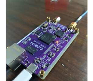

实物图:
二、核心参数说明
PCB设计图:
1. 硬件组成
射频模块:采用 AD9363 射频收发芯片,支持频率范围 325MHz-3.8GHz,具备 2×2 MIMO 能力,收发带宽最高可达 56MHz,可实现多频段无线电信号的接收与发射(接收功能为核心,发射需额外配置);
FPGA 核心:集成 Xilinx Artix-7 FPGA,负责射频信号的数字处理、协议解析与高速数据转发,为软件无线电算法提供硬件加速;
网络与控制:千兆以太网接口(RJ45),支持 TCP/IP 协议,可通过局域网与 PC 端软件(如 GNU Radio、SDR Console)通信,实现远程信号处理与控制;
电源与结构:采用 5V 直流供电(通过 USB 或外部电源),PCB 采用多层板设计,布局紧凑,射频部分做专门屏蔽处理,减少电磁干扰,保障信号接收精度。
