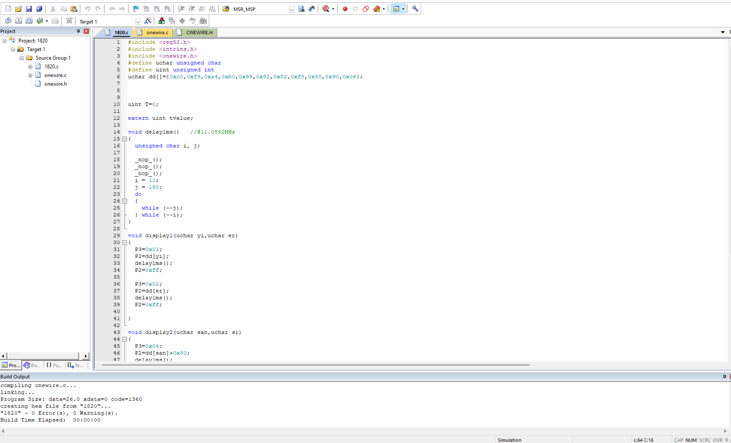

基于 51 单片机的 DS18B20 测温系统功能描述
1. 核心测温与数据采集功能
系统以 51 单片机(如 STC89C52)为控制核心,通过单总线协议与 DS18B20 数字温度传感器通信,实现 - 55℃~+125℃宽范围测温,分辨率达 0.5℃,测温误差≤±0.5℃。单片机定时(默认 1 秒 / 次)向 DS18B20 发送测温指令,读取传感器转换后的数字温度数据,经 BCD 码转换后得到直观的十进制温度值,无需额外模数转换电路,数据采集响应快、抗干扰性强。
2. 显示与阈值报警功能
采用 LCD1602 液晶或 4 位数码管作为显示终端,实时显示当前温度值(含正负号);设计按键可自主设置温度上下限阈值(如上限 30℃、下限 10℃),当实测温度超出阈值时,单片机触发蜂鸣器声光报警,同时 LED 指示灯闪烁提示,报警模式支持手动消音或温度回归正常后自动解除。
3. 仿真与调试适配功能
兼容 Proteus 仿真环境,仿真电路包含 51 单片机最小系统、DS18B20 传感器模块、显示模块、按键模块及报警模块,可直接模拟不同温度场景(如升温、降温),验证测温精度、阈值报警等核心逻辑。软件加入单总线通信容错机制,若通信失败则重新发起读取指令,避免数据丢失;代码采用模块化设计,测温、显示、报警逻辑分函数实现,便于调试和参数调整。
4. 稳定性与功耗优化
硬件在 DS18B20 单总线端加入 4.7K 上拉电阻,保证通信稳定性;单片机采用空闲模式降低功耗,非测温时段进入低功耗状态,测温触发时快速唤醒。仿真环境中可实时观测单总线电平、温度数据寄存器值,便于定位通信故障、测温偏差等问题,降低调试难度。
