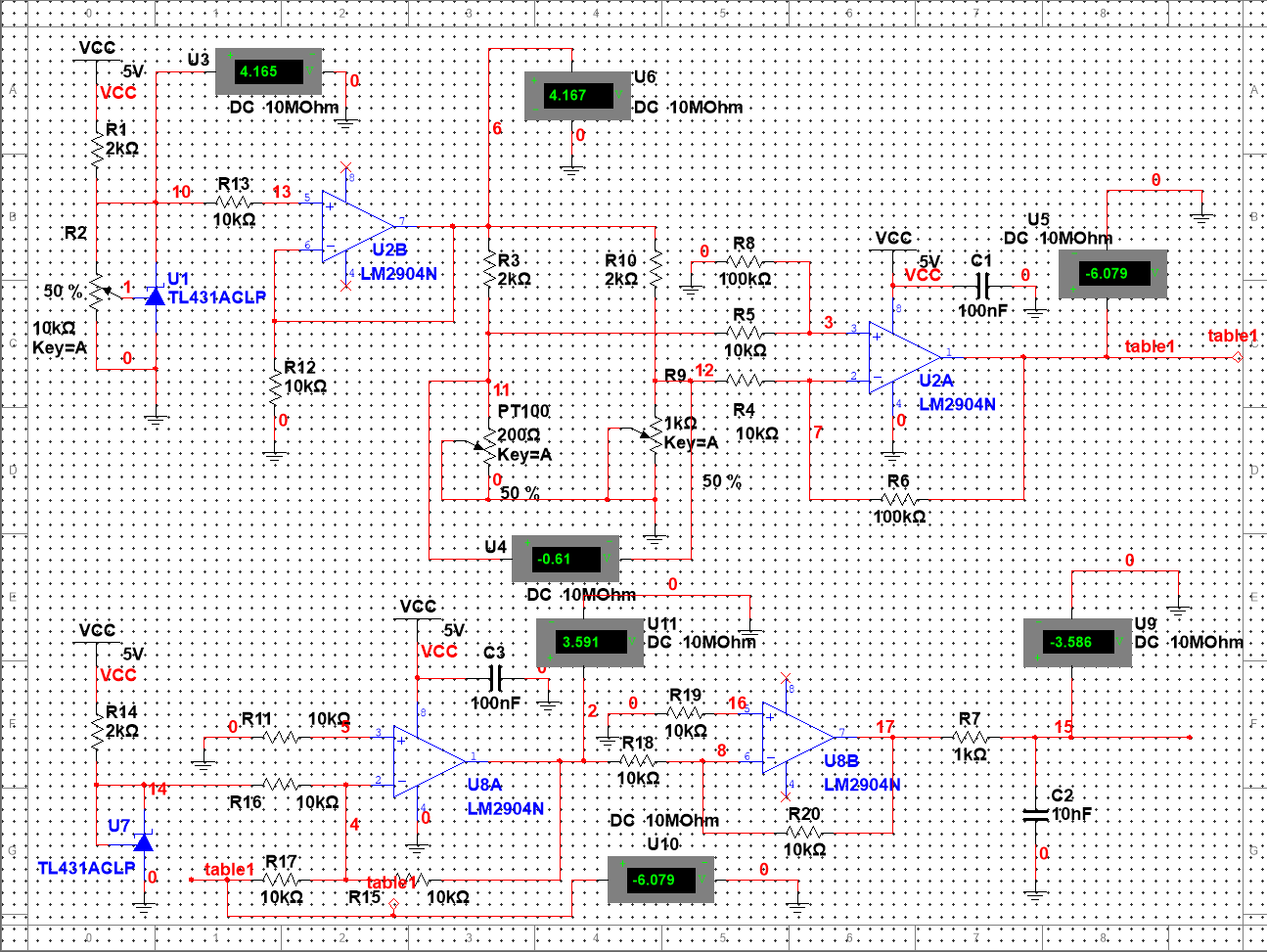

基于Multisim的三线制PT100温度计
这是一个PT100 铂电阻温度测量信号调理电路,主要功能分点描述如下:
1. 精密基准电压源模块
采用两片 TL431ACLP 并联型基准源,分别为上下两路信号调理电路提供稳定的 2.5V 基准电压通过 2kΩ 限流电阻与 10kΩ 电位器配合,可精确调整基准电压输出,为整个测量系统提供电压参考基准,确保测量精度
2. PT100 传感器信号采集与前端放大
PT100 铂热电阻作为温度敏感元件,通过 200Ω 电位器进行零点校准,实现 0℃时的输出调零采用 LM2904N 运算放大器构成同相放大电路,对 PT100 随温度变化的微弱电阻信号进行第一级放大,将电阻变化转化为可测量的电压信号
3. 差分信号处理与二级放大
采用差分放大结构,通过 10kΩ 精密电阻网络构成仪表放大器架构,有效抑制共模干扰,提高测量系统的抗干扰能力第二级放大电路通过 100kΩ 与 10kΩ 电阻构成 10 倍增益放大,将微弱的温度信号放大到适合 ADC 采集的电压范围
